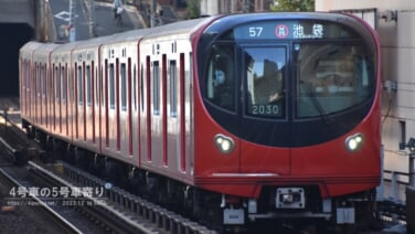

2020年秋より作業が進められていた東京メトロ2000系へのATP車上無線装置の搭載対応が完了したことを確認しました。また、丸ノ内線CBTCシステムの運用開始時期について、2024年11月を目指して準備を進めていることが日本地下鉄協会の資料から判明しました。
◆東京メトロ2000系ATP車上無線装置搭載完了
丸ノ内線に導入されるCBTC(無線式列車制御)システムの準備対応として、CBTCシステムで使用されるATP車上無線装置(アンテナ)の搭載対応が2020年11月頃から行われていました。同形式の内、2133F以降の新製車は新製当初から搭載済みであったため、2101F~2132Fまでの32編成が対象だったとみられます。
出場目撃が確認されておらず編成ノートの情報は欠けています(12/9時点では2129Fと2130Fの2編成)が、欠けている編成についてもSNS上の写真や現車の状況から搭載済みであることを確認しました。編成ノートの情報と合わせて、対象となる32編成全てにATP車上無線装置が搭載されたことになります。
なお、現時点では、2101F~2132Fの32編成においてATP車上装置の構成要素である非接触速度センサDRSSの取付けは確認されていません。これまでのCBTCシステム関連と推測される夜間試運転の目撃情報によれば、新製時からDRSSが設置され、ATP準備対応ソフトウェアがローディングされている2133F以降の車両が充当されています。これらのことから、2132Fまでの32編成は今後も機器追設等の準備作業を要するものと推測できる状況です。
