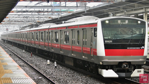

所定予備を10両貫通・分割編成それぞれに1編成ずつ、計2編成とした場合、2022年3月改正ダイヤ時点で貫通編成所定の運用数の減少により貫通編成2編成程度の余剰が発生し、更に通勤快速・快速の廃止・縮小で物議を醸した2024年3月改正ダイヤ時点で、分割編成所定の運用数の減少により分割編成1編成程度の余剰が発生しました。2026年3月の改正ダイヤでは貫通編成の運用が1運用増加した一方で分割編成の運用が整理され、実質的に1運用となったことで、貫通編成1編成程度と分割編成2編成程度の余剰がうかがえる状況です。
当初は貫通編成の余剰が目立ったものの、複数のダイヤ改正を経て分割編成の余剰が増加するような整理が行われていることが分かります。

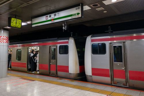

E233系5000番台分割編成

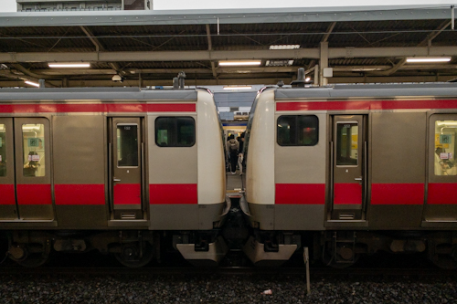

6両編成と4両編成を分割併合することで、朝夕に外房線勝浦駅・東金線成東駅と京葉線の直通運転を行っていましたが、前者の運行区間が10両編成の直通運転時と同じ上総一ノ宮駅までに縮小される(詳細)、先述の通り2026年3月改正ダイヤで実質1運用に整理される(参考)など、活用の幅が狭まりつつあります。今後の展望
今後京葉線に見込まれる動きとして、ホームドアと長編成ワンマン運転導入に向けた設備・車両改修がありますが、これらに分割編成も対応させる場合、前者は中間運転台付近の開口部を大開口の特殊設計としなければならず、後者もまた中間運転台付近の車両間通り抜けが不可能である制約が課題となる可能性があります。

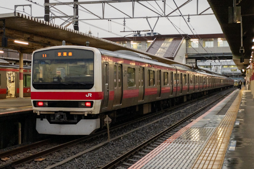

209系500番台ケヨ34編成
E233系5000番台10両貫通編成と共通運用で用いられている209系500番台唯一の10両固定編成です。2008年度末までに同編成を含む4編成が京浜東北線から転入(詳細)し、その後同編成以外の3編成はE233系導入に伴い2010年度に武蔵野線へ転用(詳細)されましたが、E233系導入編成数が公表された数より縮小されたこともあり、現在まで1編成だけで継続使用されていました。2026年3月ダイヤ改正以降、定期運用に用いられる機会が極端に減少しており、今後の動きが気になるところです。

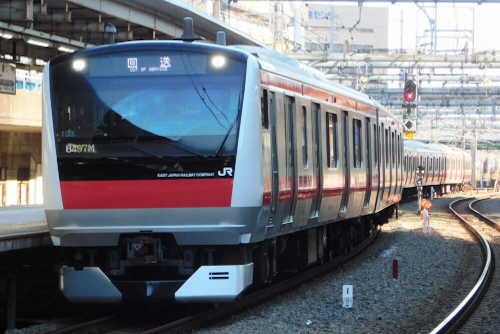

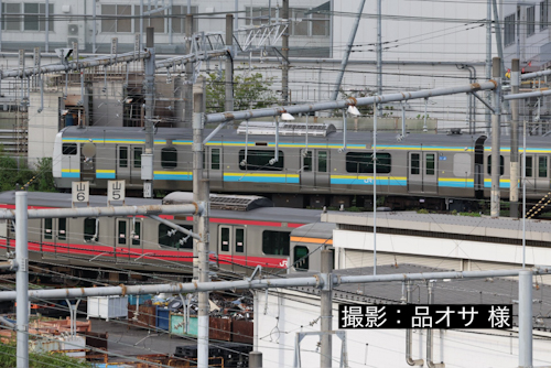

ケヨ103編成(元サイ103編成)
元サイ103編成10両編成を改造した編成で、2026年1月に東京総合車両センター構内に留置されていることが確認(詳細)され、23日に出場しました(詳細)。同編成が京浜東北線E233系からの転用ひいては京葉線への転用の第一号となりました。
なお、編成表記は「103」のまま、1000番台の車両番号の改番も行われておらず、編成番号・区分番台の変更がない「ケヨ103編成」となるようです。
出場後は2026年3月に本線試運転が行われ(詳細)、年度を跨いだ2026年5月に営業運転を開始しました(詳細)。

京浜東北線では7号車がモハE232-1403・8号車がモハE233-1403・9号車がサハE233-1203でしたが、京葉線転用にあたって既存車と編成構成を合わせるためか、9号車のサハが新7号車となり、7,8号車のモハユニット2両はそれぞれ新8,9号車へと組み換えられました。 - 保安装置の換装(D-ATC→ATS-P/Sn)
京浜東北線運用時に必須であった「D-ATC」は京葉線系統では用いられず、「ATS-P/Sn」が必要となるため、保安装置の換装が行われました。

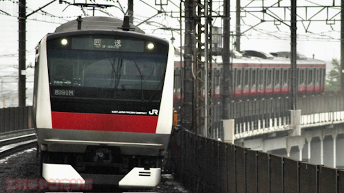

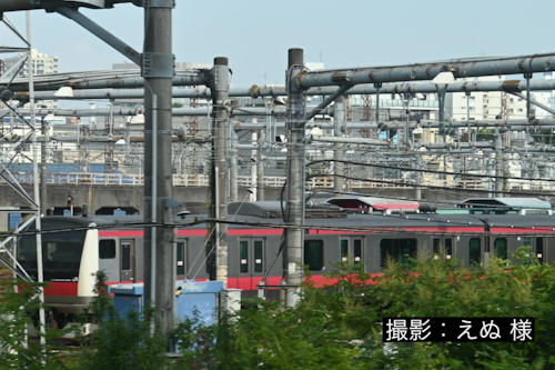

ケヨF53編成・ケヨ553編成の動き
先述した分割編成運用削減後も定期運用に用いられ、2025年9月には車体保全を受けています(参考1・参考2)が、2026年6月に東京総合車両センターへ入場しました(詳細)。先述の通り定期検査を受けたばかりで、車内の広告類は全て撤去されており、後に房総・北総エリアへの転用改造が確認されたため、この臨時入場回送がケヨ553編成・ケヨF53編成としての最後の本線走行になりました。
旧1~5,10号車→マリC9編成
ケヨF53編成10号車の1両とケヨ553編成1~5号車の5両で、後述する各車両と異なり屋内へ移動していたことから、転用対象であることが推定されました。2026年8月、この各車両から組成された「マリC9編成」が確認され(詳細)、編成を跨ぐ組み換えで旧1,10号車を優先的に活用した6両編成で転用されることが分かりました。
同編成は8月31日に出場しています(詳細)。

ケヨF53編成7号車の1両とケヨ553編成6号車の1両で、入場後も改造に着手する様子が見えず、後述する旧8,9号車と4両編成を組成するような動きが確認されていますが、後にこれら2両のみが一部の部品を撤去されたことが確認されています(詳細)。後述の通り京葉線分割編成のみから組み換えで6両固定編成のみを組成する場合、必然的に先頭車両が余剰になるため、今後の動きが気になるところです。
旧8,9号車
ケヨF53編成8,9号車の2両で、こちらも入場後も改造に着手する様子が見えませんが、先述した6,7号車と異なり、こちらは部品撤去の様子が確認されていません。 後述の通り京葉線分割編成のみから組み換えで6両固定編成のみを組成する場合、必然的に中間車は全て転用するため、今後の動きが気になるところです。今後の展望
