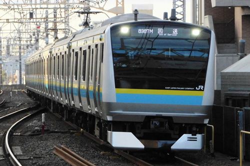

2024年11月、209系の置き換え用としてE233系の余剰車両を改造して房総地区に導入することが報道(参考)されたことで、E233系余剰車両を活用した209系の置き換えが実施されることが明らかになりました。
転入元となる各線区は報道時点で明言されていませんでしたが、2025年1月・3月に東京総合車両センター(TK)業務に関する労組資料で中央快速線E233系2編成・京浜東北線E233系2編成の千葉地区転用改造の実施計画が明記(詳細1・詳細2)され、このニ線区から千葉地区への転用が発生することが分かった後、前者の中央快速線の編成から房総・北総エリア仕様に改造された編成が確認されたことで、この時点で中央快速線からは直接転入が発生することが分かりました。
その後、2026年2月に公開された労組資料から、2026年度東京総合車両センター業務として京葉線と南武線E233系の幕張車両センター転用計画が明記された(詳細)ことで、中央快速線に続いて京葉線と南武線からも直接転入が発生することが分かりました。
さらに、千葉地区への転用までが明らかになっていた小山車両ベース配置の宇都宮線・高崎線・東海道線向けに関しても、入場先の秋田総合車両ベース構内で先に転出したグループと同じ外装に変更された様子が確認された(詳細)ため、こちらも房総・北総エリアへの直接転入となるようです。
運用については、鉄道ダイヤ情報2026年10月号付録で209系6両編成と共通運用になることが明らかにされており(詳細)、現時点で転入している編成は、組み換えなどにより分割併合を考慮せず中編成ワンマン運転に対応した6両固定編成へ統一する動きが徹底されています。
中央快速線側の動向は「中央快速線E233系の房総・北総エリア転出」を、南武線側の動向は「南武線E233系の房総・北総エリア転出」を、京葉線側の動向は「京葉線への京浜東北線E233系転入と既存E233系の房総・北総エリア転出」を、宇都宮線・高崎線側の動向は「宇都宮線・高崎線E233系の房総・北総エリア転出」を、それぞれご覧下さい。

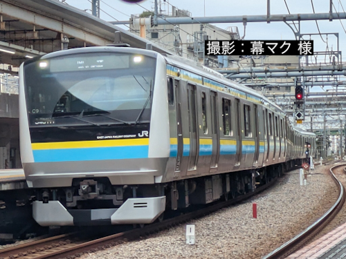

マリC9編成(元京葉線・ケヨF53編成10号車+ケヨ553編成1~5号車)
東京総合車両ベースから出場した元ケヨF53編成1両+元ケヨ553編成5両による6連の新マリC9編成(撮影:幕マク 様) 東京総合車両ベースから出場した元ケヨF53編成1両+元ケヨ553編成5両による6連の新マリC9編成(撮影:幕マク 様)。
元ケヨF53編成4両のうち1両と元ケヨ553編成6両のうち5両を改造した編成で、2026年8月31日に東京総合車両ベースから出場しました(詳細)。
京葉線E233系からの転用は1編成目で、房総・北総エリアE233系全体の転用では4編成目の編成です。先に転用されたトタH49編成と異なり改造前の4両・6両編成からクハE233形を組み換え、新たな6両編成が組成されています。
確認できる主な改造内容
  • 編成組み換え(4連1両+6連5両による6連)・号車変更
    ケヨ553編成旧6号車のクハE233-5503がケヨF53編成旧10号車のクハE233-5023に組み換えられ、旧10(F53)-5(553)-4(553)-3(553)-2(553)-1(553)号車の順に組成された6連に組み換えられました。
    中央快速線と異なり号車順は元から房総・北総各線と同じですが、旧10号車のみ新6号車に変更されています。
  • カラー帯の貼替え(扉部分は省略)
  • 中編成ワンマン運転対応
  • 車内案内表示装置の変更(各ドア上LCD2画面→2段LEDドア上4箇所千鳥配置)・WiMAXアンテナの撤去
    先に転用された0番台と同様、車内のLCDは廃止されていますが、5000番台はWiMAXを活用した映像広告であったため、不要となったアンテナも撤去されています。
  • ホームドア対応
    先に転用されたトタH49編成と同様ですが、京葉線に残留している5000番台は現時点でホームドア対応改造が未施工のため、区分番台単位では初めての施工となります。
  • クハE232形5000番台に車椅子対応大型トイレ設置
  • 半自動ドアボタンの設置
    種車である5000番台には半自動ドアボタンが設置されていませんでしたが、今回の転用改造時に追設されました。
    元々備えていた0番台の転用車も外観上残置されていたものの、南武線8500番台のように機能が残らない先例があるため、転用後に半自動ドアボタンが不透明な状況でした。
    5000番台の転用車に追設されたことで、房総・北総エリア向けE233系は、E131系0番台のように半自動ドアボタンが使用可能な仕様となることがうかがい知れます。
