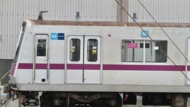

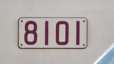

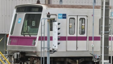

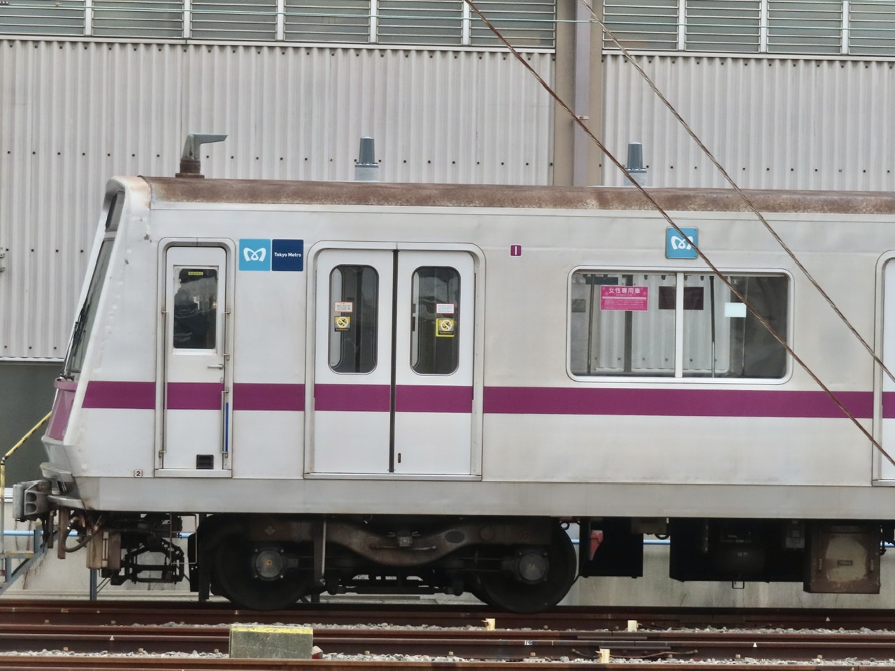

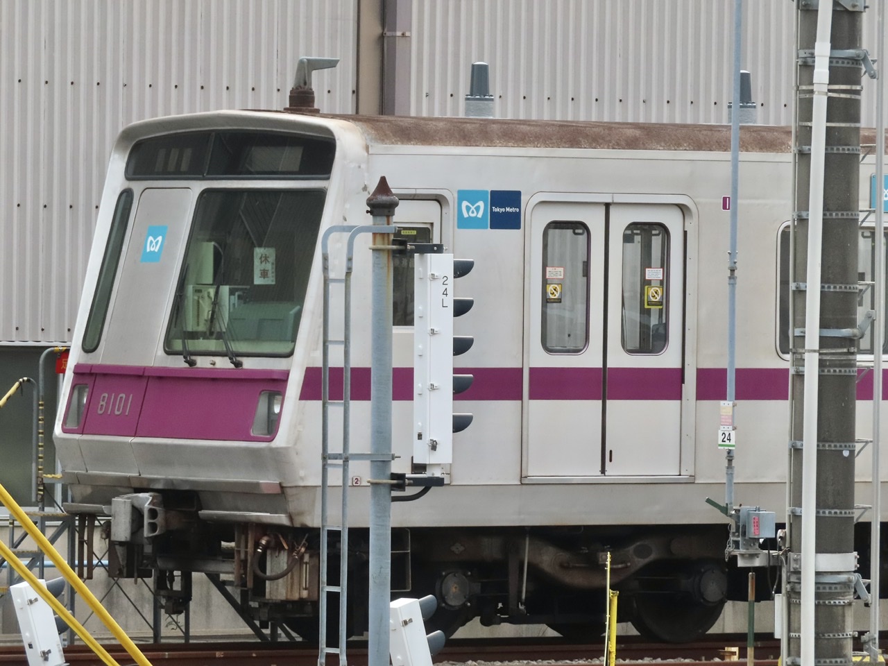

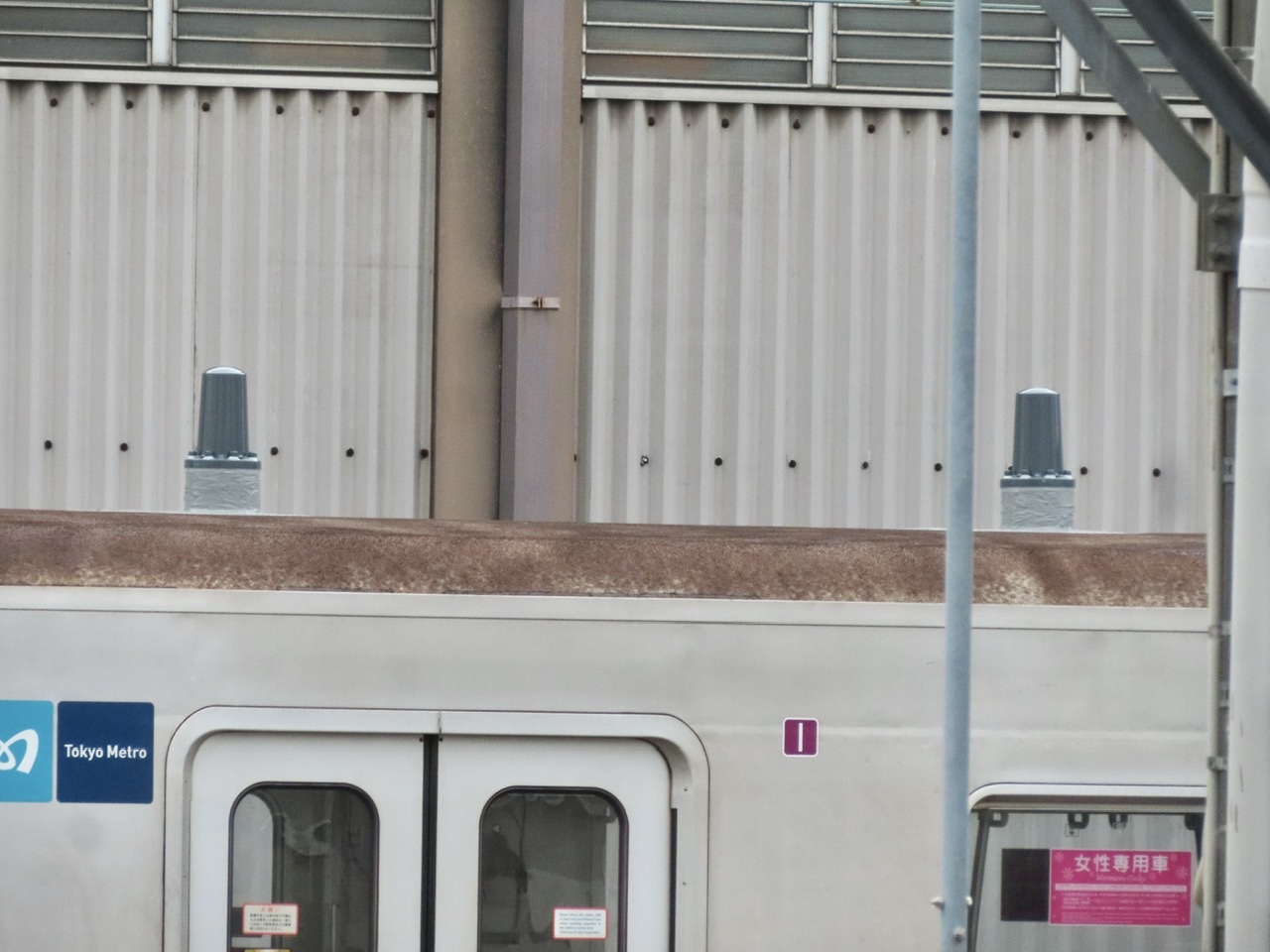

本日、11/29を最後に運用が確認されていなかったメトロ8101Fの姿が鷺沼検車区で確認されました。

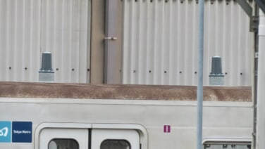

先頭車上には08系と同様にアンテナが増設され、デジタル無線(D-SR)対応が実施されたものと思われます。
8000系は現在18000系による代替と同時に08系のD-SR対応/ATO設置が進行中ですが、今回の無線更新は2022年11月に従来のアナログ無線の使用期限が迫ることに伴った対応と見られます。
